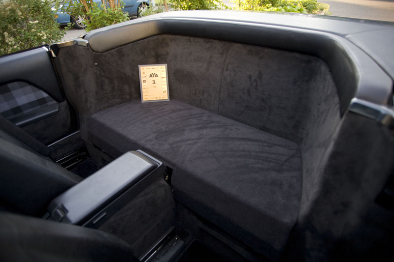

Jetzt wollte ich mir aber doch mal noch die ein oder andere Meinung einholen, was den Klang betrifft. Nach zwei Jahren Wettbewerbs-Abstinenz war es nun endlich wieder so weit, ein AYA-Event sollte angesteuert werden. Also fuhr ich am Samstag zum German Maestro & Car-Hifi-Fischer AYA nach Obrigheim.
Was war also im Vergleich zu erwarten? Die Technik doch schon über 10 Jahre alt, die Lautsprecher Positionen bei weitem nicht mehr so ideal wie beim CLK und groß ist der SL auch nicht gerade. Inzwischen gibt es sogar eine eigene Klasse für OEM Geräte. Musste ich noch 2007/2008 in der Klasse Einsteiger unbegrenzt starten wäre es nach zwei Saisons Einsteiger nun die Amateure 2-Wege gewesen So aber hat man doch eine etwas bessere Vergleichbarkeit und den ein oder anderen Vorteil.
Eins vorweg: Es war eine ganz tolle Veranstaltung! Trotz Tunig World "Konkurrenz" doch noch was los! Das Wetter war traumhaft, es gab eine äußerst interessante Werkführung bei German Maestro ex MB Quart aber dazu wird es noch einen separaten Bericht geben und die Bewirtung mit Steak, Würschd, Cola/Fanta/Sprite/Kaffee und liebevoll gebackenem Kuchen der Mitarbeiter war ebenso weltklasse.
Schön war auch, dass man nach zwei Jahren Pause immer noch viele alte und bekannte Gesichter getroffen hat. Es gab wie immer eine faire Bewertung und so wurde es gleich vom Start weg der 3. Platz und somit auch einen Pokal! Interessant war, wie dicht wir alle aufeinander lagen. OK, der 1. Platz war mit 15 Punkten Abstand weit entrückt, startete dieses Auto schon seit Jahren bisher in der Profi Klasse... zum zweiten Platz fehlten mir jedoch nur zwei Klangpunkte und zum Vierten war der Abstand ebenso nur zwei Klangpunkte. Eine recht enge Kiste also, mit ganz unterschiedlichem Aufwand erreicht.
Hier mal noch ein paar Bilder und ich bastel mal bis zum nächsten AYA weiter...

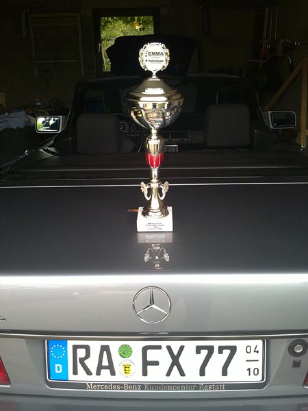

BR sind in der Regel größer als GG. Viel Platz ist halt hinten nicht wenn's original aussehen soll. Und wichtig war wohl die indirekte Beschallung im kleinen Auto. Im großen Kombi ist das was anderes wohl Aber wie gesagt, was Subwoofer betrifft kann ich Thiele-Small-Parameter im BassCAD eingeben. Aber ob das nachher gut ist und wie oft ich mir mit der Kreissäge die Finger abgesenst habe steht auf nem anderen Blatt Wink
Hier mal der Subwoofer ohne Blitz fotografiert, dafür aber mit "Pokal" :pfeif:

#38
Hey Holger,
das sieht ja fast so aus wie bei mir!
Allerdings hast Du zwei Basslautsprecher drin, wenn ich Deine Bilder richtig sehe. Und der Verstärker liegt in der Mitte?
Wahrscheinlich ist Dein System noch ein ganzes Stück besser abgestimmt als bei mir, jedenfalls Glückwunsch zum Pokal!

#39
Hallo Holger,
herzlichen Glückwunsch zur Urkunde ... und ohne Blitz sieht der neue Teppich ja schon richtig passend aus im Vergleich zur vorhandenen Verkleidung. :daumenh:

@Winfried
Den Teppich gibt'S in allen Farben. Meiner ist allerdings schon nachproduziert. Rot z.B. ist noch original von damals auf Lager. Ich hoffe ich denk dran, dann frag ich den Didi mal nach der Quelle :daumenh:
