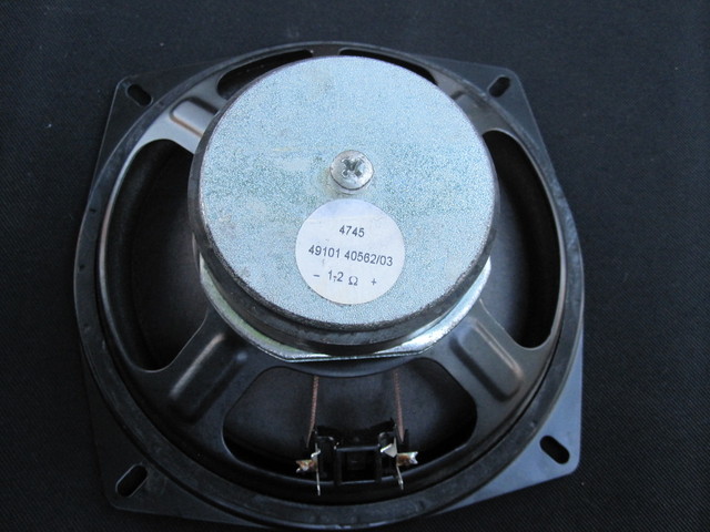

Ergebnis: Tieftöner in der linken Tür defekt, scheinbar anderer Defekt als Wackler, Wasser. Festgestellt durch Lautsprechertausch beider Türen. Lautsprecher rechts wurde bereits in der Vergangenheit getauscht wie ich bemerkt habe. Also Defekt links evtl. kein Zufall sondern altersbedingt. Habe auf Ebay für 65 Euro einen gebrauchten Lautsprecher für die linke Tür gekauft.

-Ohm: auf dem alten Tieftöner steht 1-2 Ohm hinten drauf, Mittel/Hochtöner 4 Ohm (siehe Foto). Auf der neuen Box steht nix drauf bzgl. Ohm.

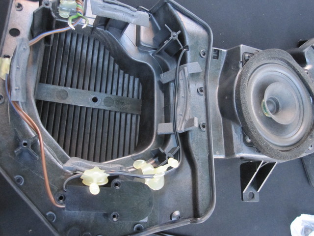

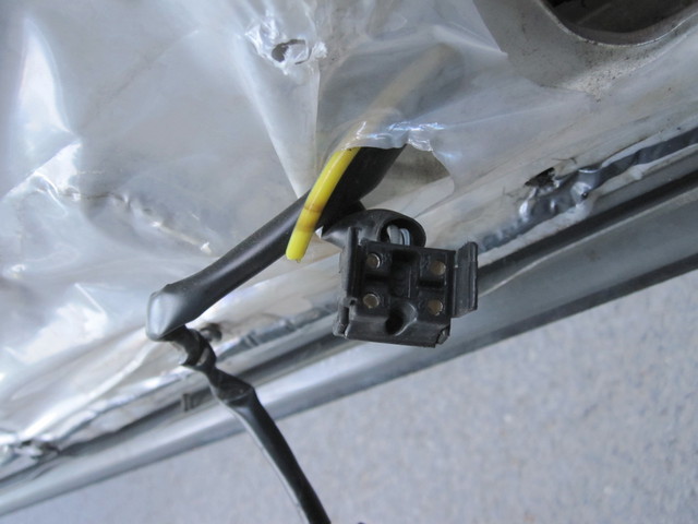

-Stecker/ Frequenzweiche: Frage wurde irgendwo in den Foren gestellt. Stecker hat vier Kontakte (siehe Foto). In dem Tür-Lautsprecher führen zwei Kabel in ein schwarzes Kästchen und zwei Kabel wieder raus zum Mittel/ Hochtöner. Könnte eine Frequenzweiche sein??? (siehe Foto). Öffnen ging auch nach Aufschrauben nicht (evtl verklebt?).

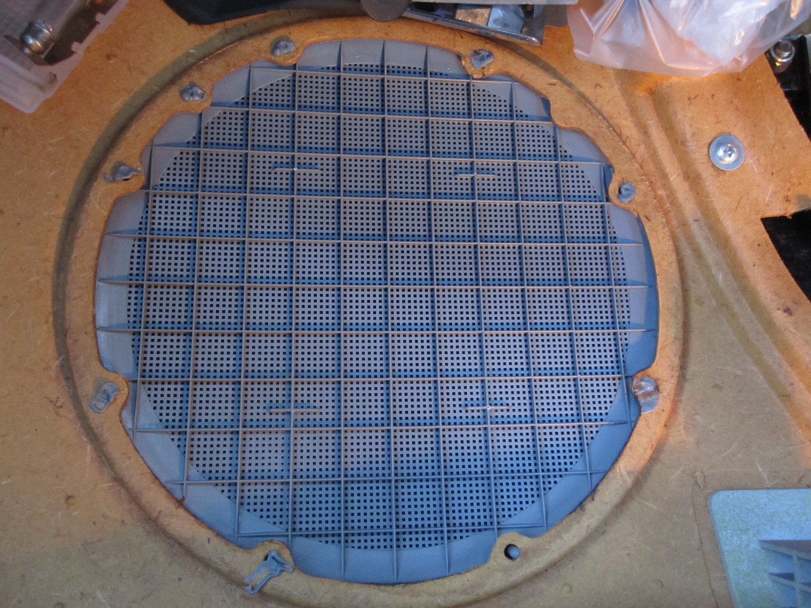

- habe auch ein Foto von der Lautsprecher Gitter-Rückseite gemacht. Hatte ich vor einigen Monaten erneuert. Satz kostet 30 Euro bei MB und dafür muss man die Türverkleidung nur an der unteren Seite lösen, wenn man „gelenkig“/ vorsichtig ist. Plastiknieten werden dann mit Lötkolben plattgedrückt.
