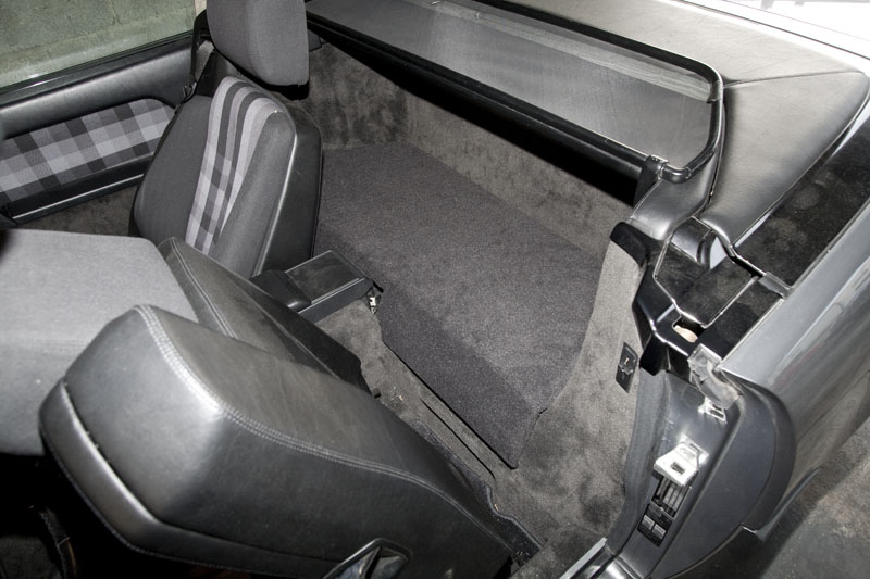

So, der Subwoofer ist fertig!
Man sieht, daß man so gut wie nix sieht:
[Bild: sub1.jpg]
Bezogen mit originalem Mercedes Teppich statt Filz, nur eben die Farbe bekommt man bei 21 Jahren Unterschied nicht mehr exakt hin. Mit dem Fotoblitz ist der Unterschied aber zudem deutlicher, als man ihn in Wirklichkeit wahr nimmt.

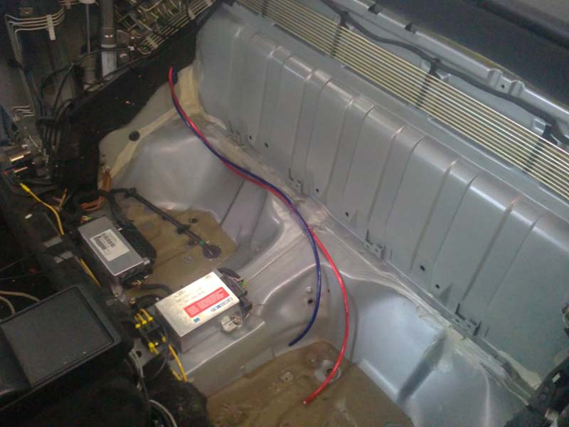

Hinten alles raus, das ganze Japan-Soundsystem, Halterungen usw. und neue Kupferkabel zur Stromversorgung eingezogen.

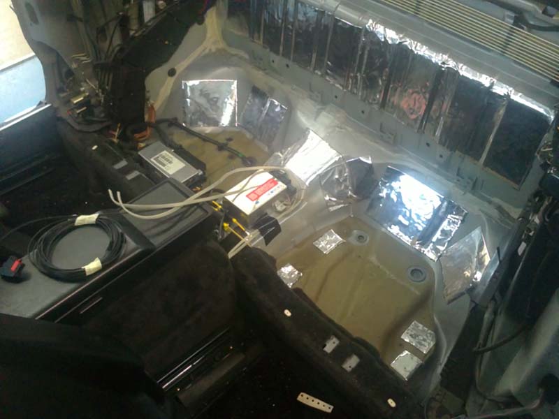

Der Meister wollte dort hinten auch mit Alubuthyl gedämmt haben und der Boden wird noch mit Filz ausgelegt.

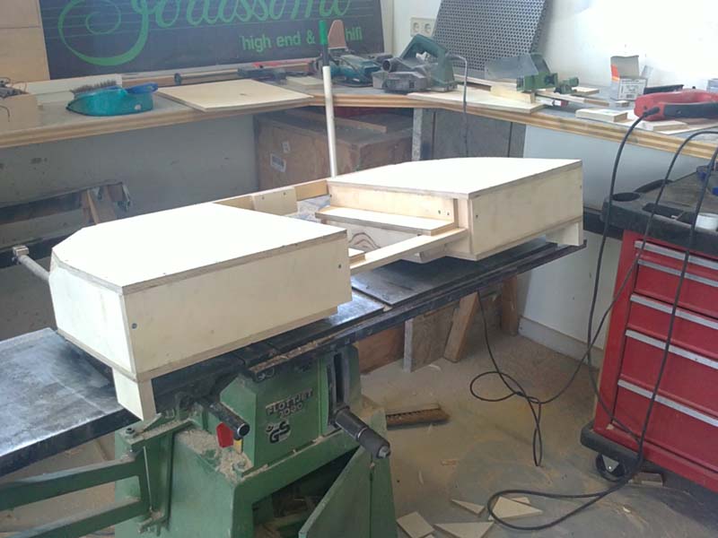

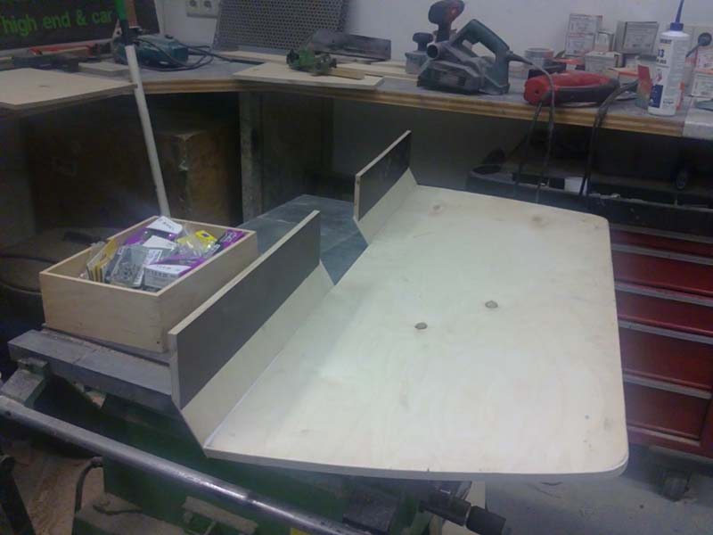

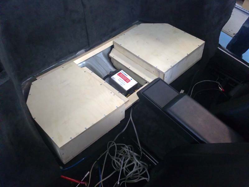

Die geschlossene Kiste im Rohbau:
[Bild: sub4.jpg]
[Bild: sub5.jpg]

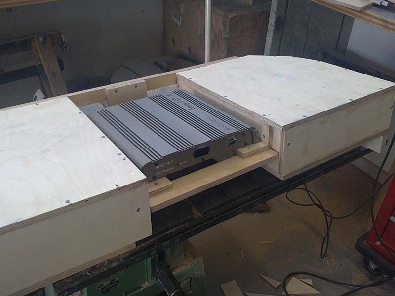

Probeliegen vom Verstärker:
[Bild: sub6.jpg]
Und immer wieder Probeliegen im Auto:
[Bild: sub7.jpg]
Schwarz lackiert und ein Lautsprecher der beiden Jl Audio 8W1v2-4 bereits montiert
[Bild: sub8.jpg]

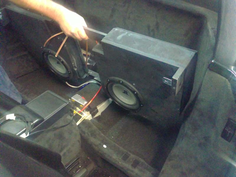

Wieder Probeliegen. So kommt die Kiste dann rein, mit den Lautsprechern nach unten. Der Boden ist auf diesem Bild schon mit Filz ausgelegt.
[Bild: sub9.jpg]
So sieht die Kiste dann fertig eingepasst mit montiertem und verkabeltem Verstärker aus.
[Bild: sub10.jpg]
Dann ging's an den Deckel, bevor dann alles so aussieht, wie auf dem ersten Foto oben!
[Bild: sub11.jpg]
